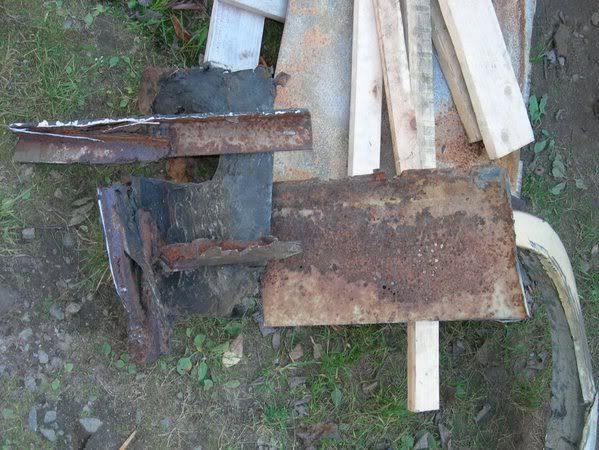

joitain mätäpaikkoja:
vas. etutolppa ja tolpankotelo
takaloosterista
tässä oli sisälokari ;D
takapalkki
kynnyksen päät mallia tämä
kuulemma traktorin perälevyllä muotoiltuc-pilari
lattiaa avattuna, rälläkkä lauloi lisää ja paljon...

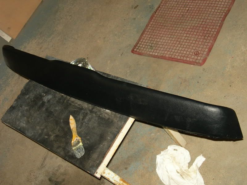

kokeilin korjata useasta kohtaa halkeilleen kojelaudan pehmusteen:ennen ja jälkeen kuvat.
