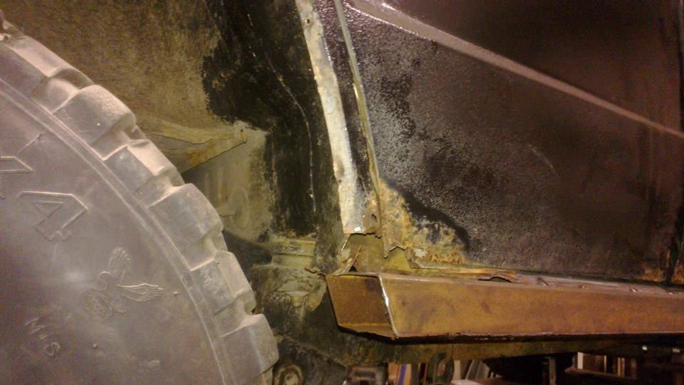

Lisäkse peltiosat olivat pahemmin ruostuneet miltä aiemmin näytti - tällaista jälkeä tuli ihan kädella repäisemällä:
Vs: Faidroksen Pajero '89 ehostusta ja elvytystä

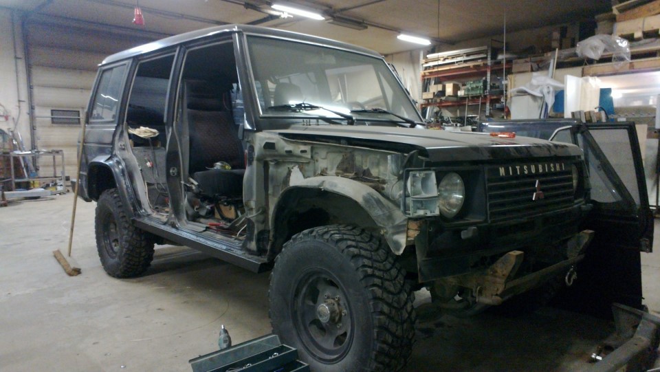

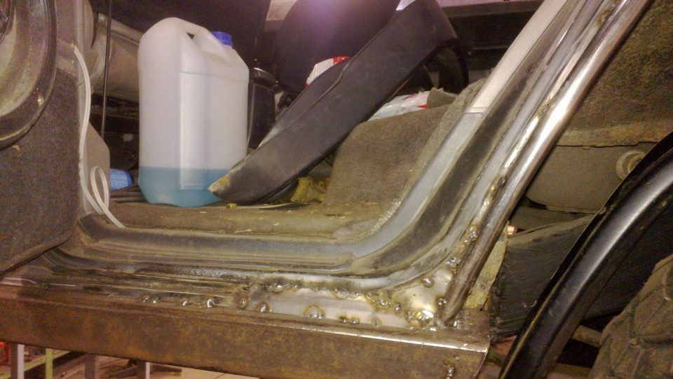

Siispä uutta peltiä reikiin ja ehjemmät etulokarit romikselta, jota tosin sai paikata myöskin. Autossa oli noin kymmenkunta paikkauskohdetta, kuljettajan paikalta näki renkaan pyörivän kun vähän lattiamattoa raotti sun muuta mukavaa.
Tuli tehtyä vähän rouhea takakaari taivutuskalujen puuttuessa :)
Pakkelilla räkäsaumat piiloon..
Lopuksi epäkeskolla hiomista ja ikkunoiden suojaus uutta maalia varten:

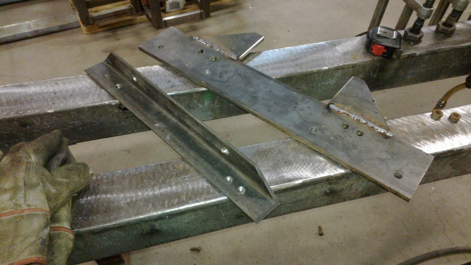

Tällaista puskurin alla:
Löytyi sopivia U-palkin pätkiä.
Uusia jousipakkoja / riipukkeiden kiinnityskohdan siirtoa en ruvennut tekemään, vaan askartelin pidemmät riipukkeet. Kelpasivat ihme kyllä katsastussedille. Auton peräkin nousi toista kymmentä senttiä ja sai muutenkin ryhtiä. Etuvalot olisi hyvä kait suunnata uudestaan.

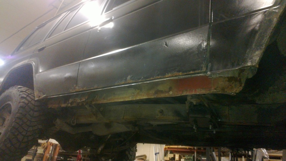

Ruosteita:
Pätkä kaarta pyöreästä putkesta..

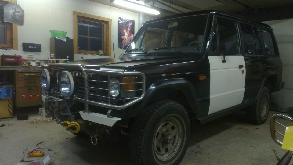

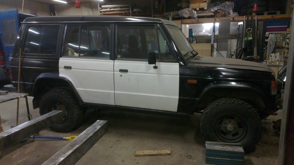

Taas jatkuu:
Kehtaisiko tuohon musta-valko-harmaa camon laittaa?

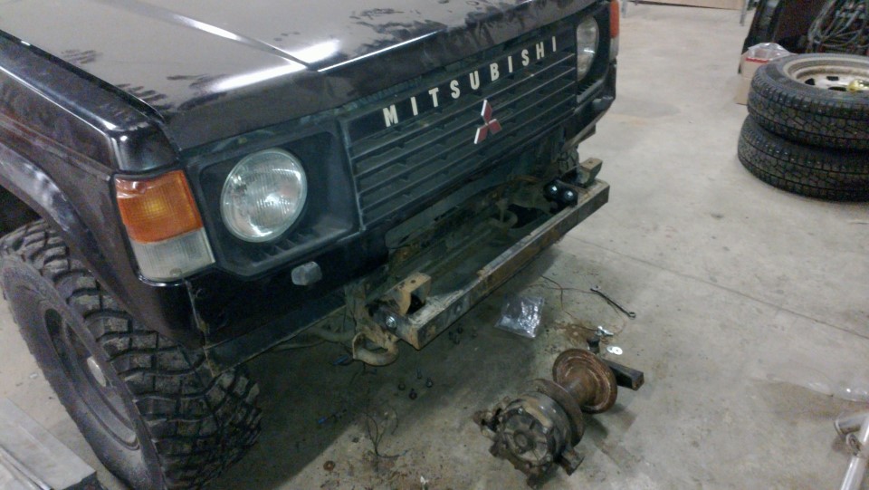

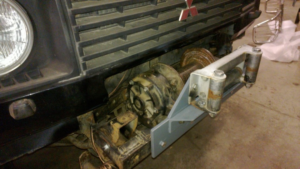

Tänään tiedossa karjapuskurin ja lisävalojen asennusta, tuleepi taas vähän lisää painoa keulalle. Pitäisköhän sumaritkin jostain hankkia? (vanhat tippuivat johonkin Kiovan tienoille keväällä, tai ainakin toinen)
Siinä viikonlopun tuusaukset:
Pitää noiden lisäpitkien kiinnityspistettä vielä muuttaa toiselle puolelle valorautaa ja laittaa ehkä joku verkko siihen eteen? Ettei ekana jokaiseen oksaan osu.

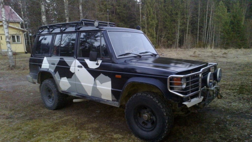

Aloin tuossa viikonlopun ratoksi leikkimään spreillä!

Hupiakku asennettu taakse releen kera, työvaloja katolle ja puutarhakeinusta askarreltu safariteline. ;D
Safarikuosia:
Jossain Äänisen rannoilla:
