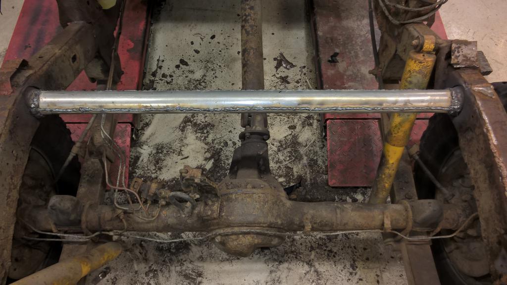

ja aloitin uuden puskurin värkkäämisen
On muuten melko v****maisessa paikassa toi öljynjäähdytin ku estää vinssin ja coolerin keula asennuksen mitenkään järkevästi!!

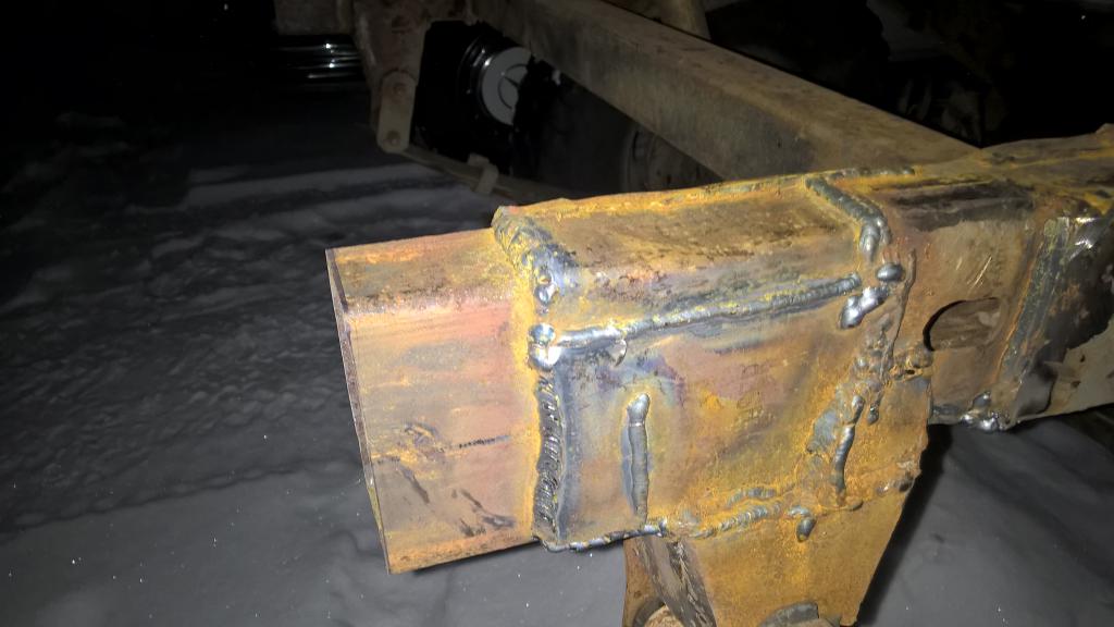

Osaisko joku tunnistaa tämän perää kuvista ja jos joku osaa arvata ton perässä olleen tarran sisällön niin olis todella hieno homma

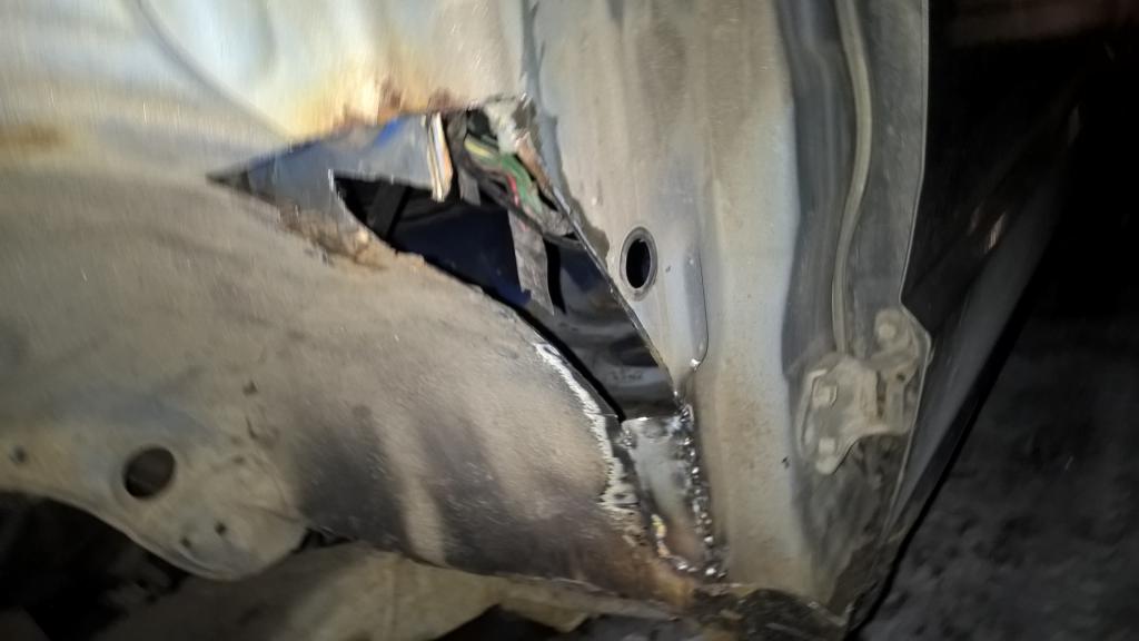

on muuten jonkun verran hitsattu runko ja jotkut korjaukset on "vähän" huonompia kuin muut
Edellisiltä jäänyttä korjausta.
löin tuon pellin palan just vasaralla irti kuvan ottamisen jälkeen
No onneks "oma" jälki ei oo sen parempaa vaikka yritystä löytyykin

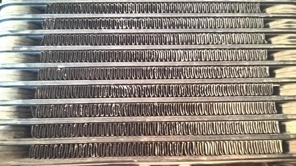

Cooleri oli ottanut elämänsä aikana melkosesti siipeensä niin ajattelin yrittää oikoa sitä vähän
ennen
jälkeen
1,5 tuntia siinä meni mutta lopputulos näyttää kohtuulliselta. Ainakin siitä näkee jo läpi.

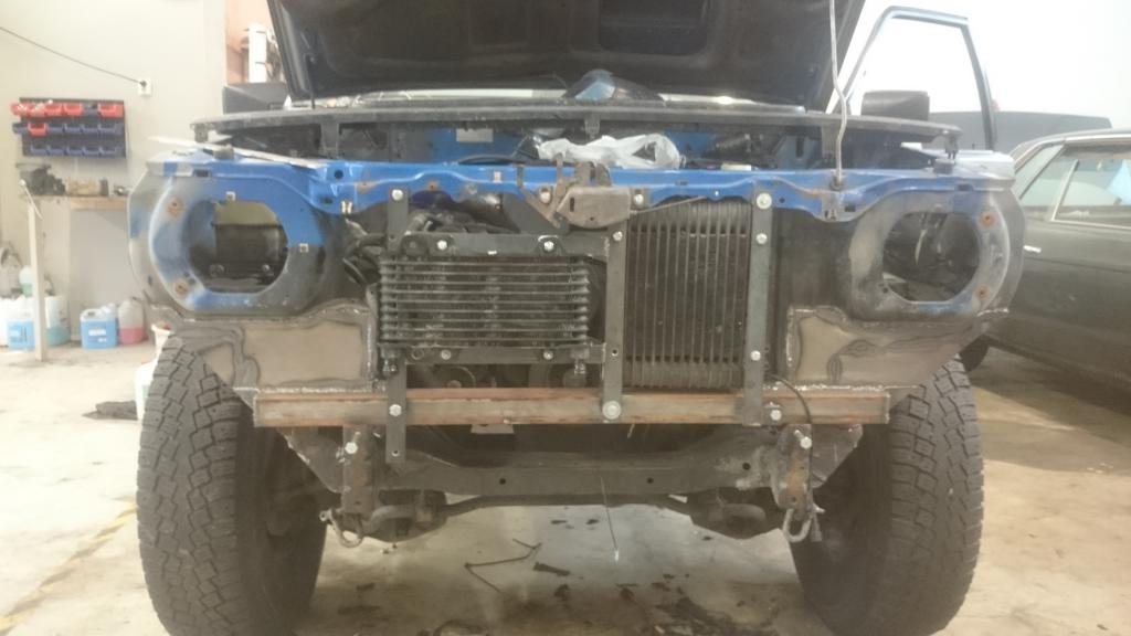

Keulacoolerin asennus
Toi öljynjäähdytin on vielä pikkuvirittämistä vailla ja ahtoputket uupuu mutta pikkuhiljaa

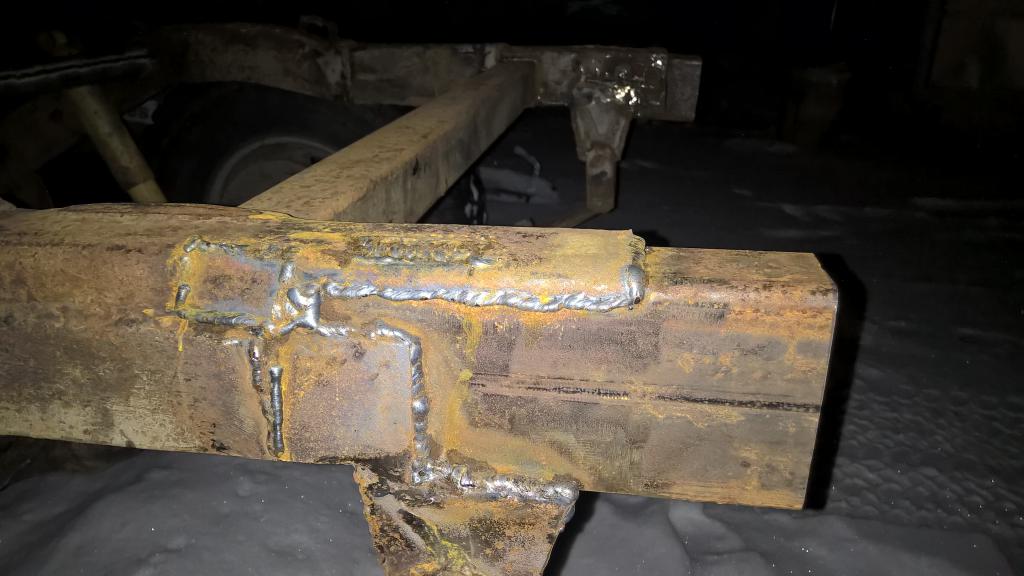

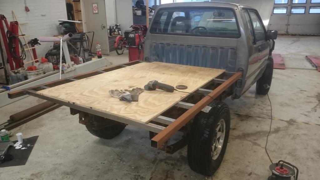

Taas jotain pientä puhde hommaa eli alottelin uuden lavan tekoa.
Mitäs ootte mieltä kannattaako/pitääkö tuohon keskelle viritellä jonkin näköstä vinoreemua?
Noiden pitkittäis putkien päälle tulee huonekaluputket 35x35mm ja siihen 15mm maatila vaneri. Lavaa kiertämään tulee vielä 50x50 rhs niin kestää nojailla.

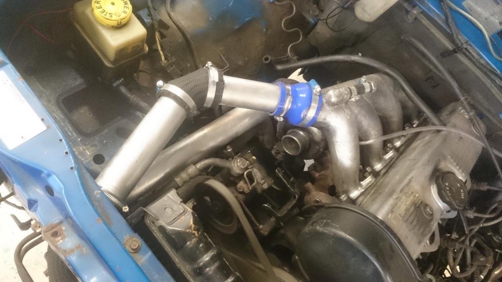

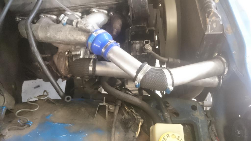

noniin loppu hitsistä kaasu ja oikeen moinen värkki lavaan, niin piti siirtyä taas keulan puolelle.
ahtoputket viimmestä palaa vaille valmiina, joka odottaa vaparin imusarjan asennusta.
snorkkelillekkin tuli tehtyä reikää ja sovittelin vähä putkee siihen.
Oli muuten melko näppärä ku sai noi mutkat vanhoista ahtoputkista ja alumiini osat on 50mm2 japp putkee 6,5€ metri että melko edullinen asennus. Tosta silikooni supisteesta nyt tuli turhaa kulua mutta kokonaisuutta ajatellen melko halpaa.

Lavan kun sain johonkin malliin niin siirryin keulan puolelle leikkaileen vanhoja virityksiä pois ja niitähän riitti parhaimmillaa neljä peltiä päällekkäin
samalla totesin että tuo orkkis keulapalkki ei ole pelastamisen arvoinen joten sai lähteä. tilalle tuli jo 50x50 putki joka tuntu parilla hepillä pitävän keulan paremmin kasassa

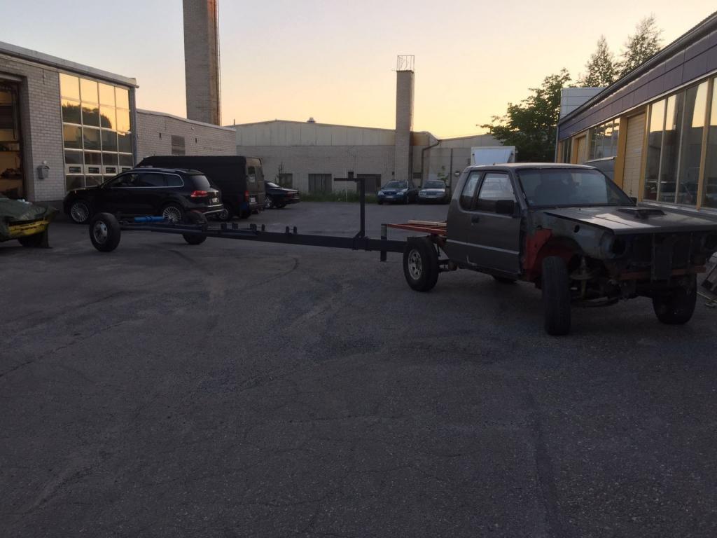

mitsu pääsi hyötykäyttöön kun piti saada talliin tilaa
ja kuvat valmiista tuotteesta
On muuten myynnissä jos saattuu jotain kiinnostaa
Parin viikon sotkemisen alko porukka kattoon että nyt pitää saada paikat putsiin kun tulee mese sisälle joten armoton siivoaminen ja ennen kolmen auton tallista tuli 6 auton talli tyhjällä nosturipaikalla
mitsu näyttää vähän yksinäiseltä noitten katuautojen seurassa mutta nyt ei sattunu muuta oleen kuvaan

Ei ollu muuten ihan Bolt-on juttu toi vaparin imusarja ku joutu kääntää kompressori pesääkin muutaman asteen vinoon että sai ahtoputket istuun edes jotenkin. Kuvissa näkyvä mutka ennen imusarjaa oikastaan vielä kuhan saan oikeenlaisia mutkia hommattua.
Downpipekin tuli värkättyä ja voi elämä että alko viheltää komiasti ja se vittumainen pörinä mikä tuli katkastusta putkesta muuttu sopivaksi murinaksi noinkin lyhyellä putkella
Ilmanputsarin kotelonkin suolistin ja muokkasin jälkiasennuspaikkaan paremmin sopivaksi. tulee siis jotenkin lavakaareen kiinni. Tohon putsarin koteloon sopii muuten just eikä melekeen 3" tuuman putki alapäähän kuhan laikkaa sen tötterön pois siitä

lavan runkoa pääsi jo kasaileen
Vähän pohjamaalia jo ettei jää ruostepeikolle sellanen kuva että olis jotenkin tervetullut. Taustalla näkyy väliprojektina "kunnostettu" venetraileri siitä kuvia lopuksi lisää.
Sitten lavaan kiinni vähän jytkympi palkki ja valot siihen kiinni. Samassa kuvassa näkyy vetokoukun kiinnitys piste.
Tähänhän tulee jenkkimallin koukku että saa nopeesti irti jos pitää ajaa huonoon paikkaan ja ehkä myös vinssille kiinnitys piste.
siinä sivussa kun en päässyt hitsaileen niin mietin uutta ovipahvimallia
kestääkö 9mm vesivaneri tälläsessä citymaasturissa?
