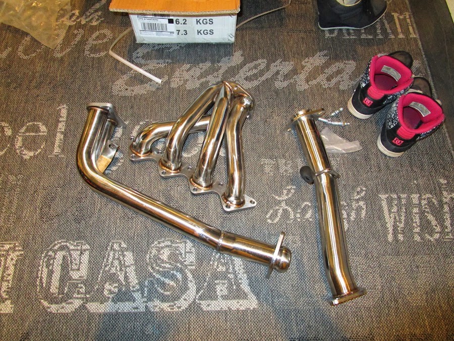

Tulipa sovitettua sitä EA galantin pakosarjaakin, vaatii custom alaputken ja tulee kulkemaan hiton lähellä öljynsuodatinta. Alkuperäiseen alaputkeen verraten putki tulisi putken mitan verran laturia kohti. Saa nähdä tuleeko tuosta jotain vai taipuuko sarjan tilaukseen ameriikasta. Alkuperäinen on halki joten siirtyminen peltisarjaan on perusteltua.

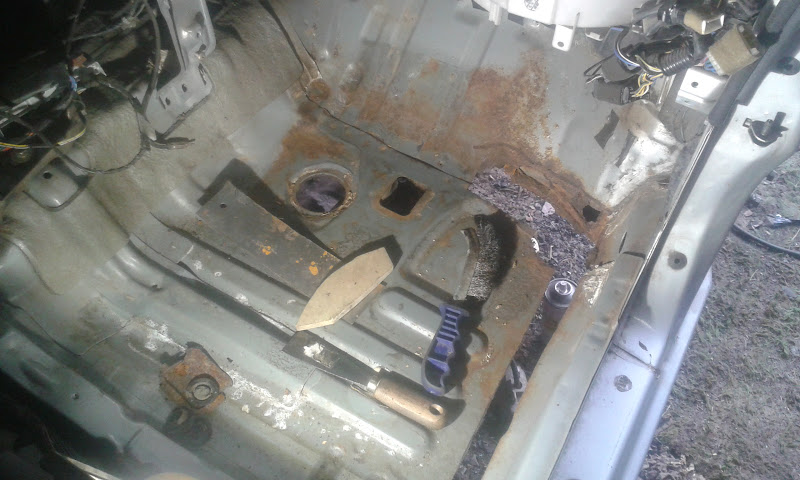

Sisuta purettu hiiteen, lisää paikattavaa löytyi repsikan jalkatilasta :peukku

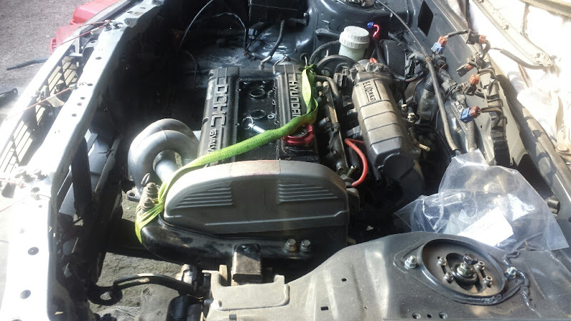

Tänään purkasin etupäästä osat pois, lamput, puskurin, etulokarit. Testailin samalla hiekkapuhalluspönttöä jotta se toimii kun aika koittaa.

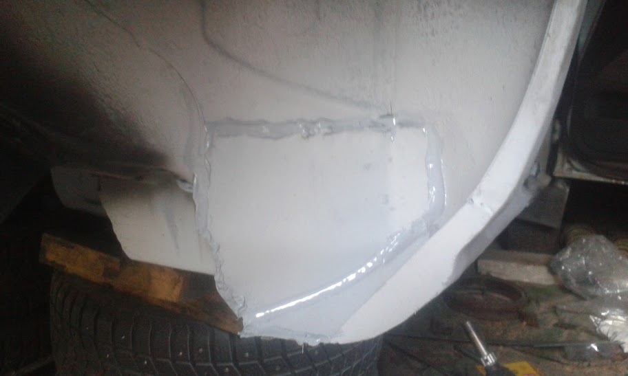

Taas edistynyt. Nyt on molemmat helmat hitsattu B pilareihin asti ja molemmat kotelonpäädyt korjattu.
Laitoin vielä kuitenkin varoiksi saumojen päälle Dinitrolin 410:llaa. mielestäni lopputulos on huolitellumpi sekä voin olla varma ettei hitsien jäljiltä vesi tai muu shaisse pääse pohjanpuolelta minnekkään muhimaan.

Hitsaushommat paisuikin mukavasti kun leikkasin tuon jalkatilan päätypellin pois. Eihän sielläkään mitään peltiä enää ollut ;D

Nyt on kone ähkitty onnistuneesti paikoilleen vaihteiston kera:
upload_-1
upload_-1
upload_-1
Seuraavana vuorossa jakolaatikon kiinnitys ja kardaanilinjan tarkistus / koekasaus.

Helmat ja sisätilan lattia sai rustgrip pinnoituksen ja tein mutteriniiteillä helmoille asialliset kiinnityspisteet 8)
sYWgCNucjONRgof4h9Eldo_1oPwJxsrdLXrvwg1D-5x5dkit0YFxCV1CsRloiyr1-Hh1m1lutFZLxQ=w1600-h900-no
Tuo on vielä kittaamatta joten ei syytä huoleen vaikka pieniä reikiä näkyy vielä.

Hyvän kaupan tuloksena sain lambda versiollisen 4G67 moottorin, johtosarjan ja ohjainlaitteen. Näillä olis tarkoitus ensihätään kasailla tämä auto liikkumaan. onneksi en kojelautaa ehtinyt vielä kasata niin saa helposti johtosarjan vaihdettua. Tuo nykyinen paikallaan oleva ei lambdallinen joutaa tuohon toiseen nelikkoon.
