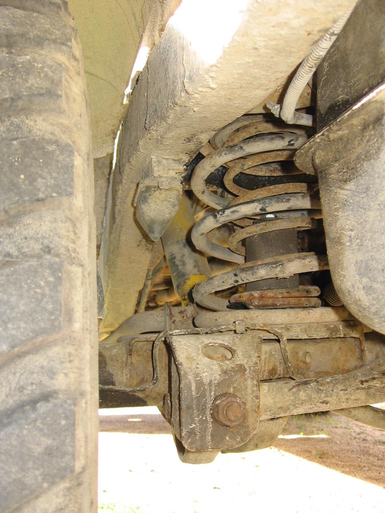

Vasen takanurkka makasi alhaalla, ja jotain pientähän sieltä sitten löytyikin. Kuvan otsikko on hiukan harhaanjohtava, itse bongasin jo neljännenkin virheen, takaiskari vuotaa.
Kolme muuta, jousi poikki kummastakin päästä, jarruletku kierteellä ja pahasti, jousen yläpään kierteiden välistä pilkottaa uhkaavan näköinen railo.
http://picasaweb.google.fi/jk.lahtinen/Kuvia#5519240507679832770
Siinähän se kaikessa kamaluudessaan. Kohta olisi jousilautanen tömähtänyt lattiaa vasten.

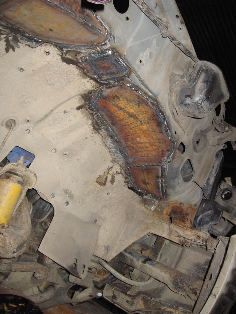

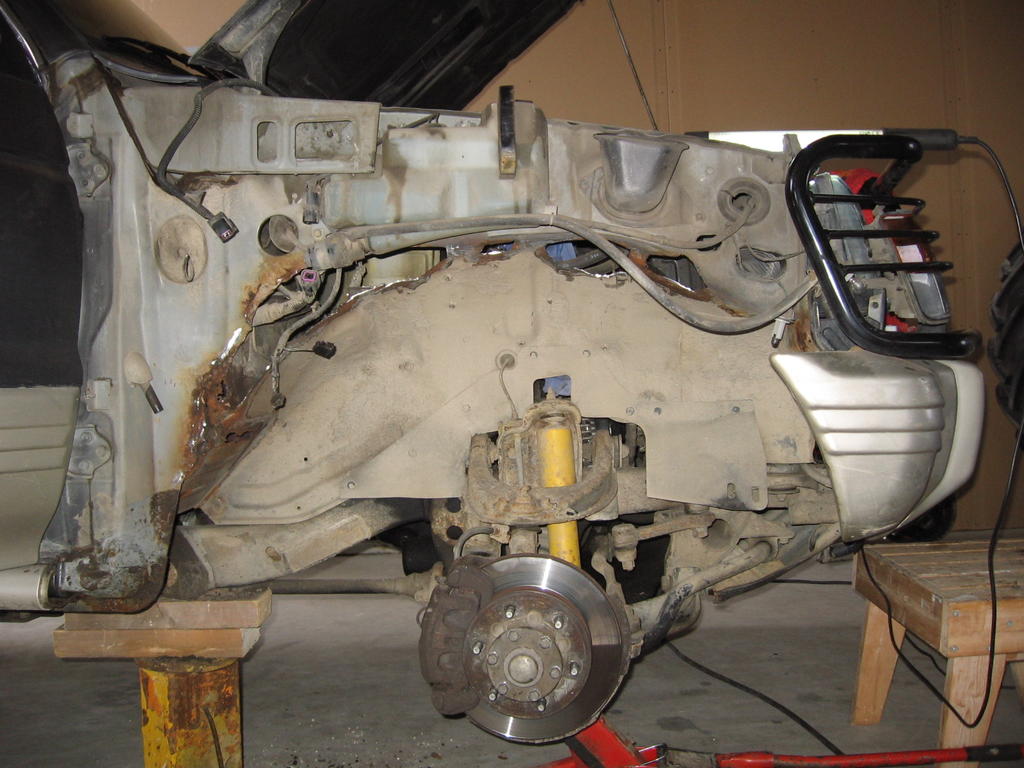

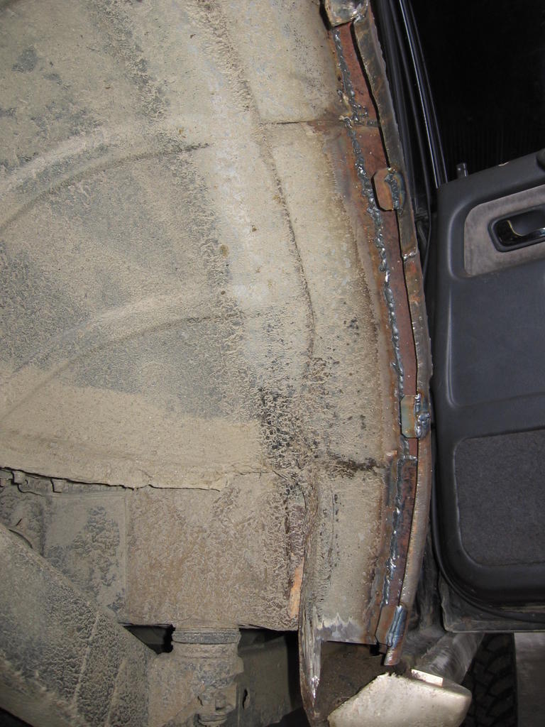

Peltiähän tuo runko on ollut, niin laitetaan se 3mm pellistä kuntoonkin. Rungon takaosan kopistelu on aikaansaanut mittavan läjän massaa, tiesuolaan yhtynyttä peltiä, sekalaista maa-ainesta, ym. epämiellyttävää(roiskeläppiä, pa-säiliön huohotinsysteemin rippeitä,...) rapisemaan tallin lattialle. Kun takapalkeista ei jäänyt juuri muuta kuin muoto jäljelle, niin poikkesin konttorilla hakemassa hyväksynnän runkonumeron meistämiselle uuteen paikkaan.
Numero sinänsä on vielä helppolukuinen, muttei ole kiinni oikeastaan missään... ;D Siis todellakin, yläpinta, alapinta ja pääosa palkin sivuistakin on maatunut varsin rapeaan kuntoon.
Kuskinpuolellakin runko on käytännössä poikki polttoaineen tankkausputken alta.
Katsotaan maanantaina, mitä tallista saa tuotua ulos. Jos saan hommaan kaverin/eita mukaan, niin laatikon vaihdos tapahtuu samassa hötäkässä :peukku

Takajousille tein hiukan erikoisemman tempun, kun tuntuivat vähän kuoleentuneilta:
picture.php
Otin varaosakasasta Coltin takatolpat ja pätkäisin ne jousen alalautasen alta poikki. Iskarin varret pätkäisin pois ja ruuvasin nuo ulkoputken yläpäät Wankerin akselin jousilautaseen kiinni.
Seuraavaksi otin Coltin ylälautaset ja ruuvasin ne Pajen ylälautaseen(runkoon) kiinni. Noiden väliin kun heitti Coltin jouset, niin Wankerin ryhti kohentui mukavasti. Auto on nyt ajoltaan huomattavasti jämäkämpi, mutta minkäänlaista pintakovuutta temppu ei tuonut mukanaan.
Auton ajettavuuden paraneminen on sinänsä melkoinen yllätys, kun tuon remontin viimeisenä silauksen väänsin etujousiin sentin lisää esijännitystä ja ruuvasin autoon alle 33x12.5R15 mutakumit. Renkaiden ominaisuudet kyllä tuntuvat, mutta ei pahasti. :driver

Wankerin mätäpaikkoja aloin käydä lauantai-iltana läpi:
picture.php
Koko oikea takakaari on nyt puolentoista millin pellistä tehty uusiksi. Meni kyllä iso osa sunnuntaitakin. On vaikeaa alkaa taas tekemään peltitöitä muutaman vuoden tauon jälkeen. On se hyvä että tuli haettua 0.8mm lankaa, muuten olis kyllä homma jäänyt tekemättä. :seina Jeepeissä ei pelteihin tarvinnut koskea, muuten kuin pyöränaukkojen avarruksessa. Mikähän ero noissa Tyynenmeren eri puolilla valmistetuissa vehkeissä oikein on: JENKIT EI RUOSTU OLLENKAAN SAMAA TAHTIA NÄIDEN KANSSA. ??? ??? Eikä voi enää näissä -90-luvun alupuolen vehkeissä syyttää materiaalipaksuuttakaan, kun ei se pelti Jeepissä ole yhtään paksumpaa :-\ Ja kilometrejä, Suomessa ajettuna, on lähes yhtä paljon ollut kaikissa.
Tuo helmakotelon pää sai jäädä vielä auki... Leikataan jonain päivänä koko hoito pois ja palkkia tilalle, kun ei tuolla muovin alla taida mitään peltiä enää paikattavaksi olla :'( Varaosa-autossa siellä ei ollut kuin maali ja ruostetta jäljellä alkuperäisistä rakenteista. :o
Levikkeen ruuvasin kiinni noihin kuvassa näkyviin "lipareisiin", niin pysyy taas matkassa. Peltien puolesta ainakin yhtä kauan.
Kuva tämänhetkisestä tilasta:

Ja vaihteeksi peltisulkeisia:
Homma alkoi sunnuntaina aamupäivällä, kun ajattelin kiristää Wankerin etupyöränlaakeria, oli kehittynyt pieni välys siihen.
Kaikki sujui hyvässä järjestyksessä siihen saakka, kun satuin vilkaisemaan ylöspäin, että mistä tätä ruostepaskaa sataa niskaan koko ajan... :o :nykii
Seuraavaksi pelti auki ja kurkistus lokarin konehuoneen puolelle :seina Selvisipähän mihin tuon vapaapäivän saisi mukavasti kulumaan.
picture.php
Muovisen sisälokarin irroituksen jälkeen alkoi koko karmea totuus paljastua, joten ei kun koko lokasuoja mäkeen homman tieltä. Tässä jo aloiteltu leikkelemään pahimpia höttöjä pois.
picture.php
Ja paikkoja.
picture.php
Ja lisää paikkoja.
Jos joku ihmettelee noiden korjauspaikkojen ruosteista pintaa, niin selitys on niinkin hyvä, kuin että joku ääliö(minä) oli jättänyt pellin ulos nurmikolle ja vettähän on tänä syksynä piisannut...
