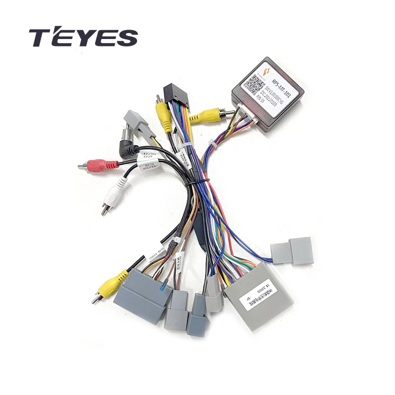

Ei ole löytynyt käypästä johtosarjaa kun mulla joku euroopan versio soittimesta jossa ei ole noita valkoisia isoja plugeja ollenkaan vaan kasa pienempiä. Olen Aliexpressistä muutamaa eri canbus-johtosarja -versiota kokeillut, mutta vaikka soitin meneekin niillä päälle ja liittimet on oikein, niin ääntä ei lähde eli canbus väärän mallinen tai jotain.
No nyt bongasin viimeinkin tuolta teyesiltä, eli oman soittimen valmistajalta, canbus-johtosarjan jossa näyttäisi olevan oikeanlaiset liittimet valmiiksi ja luultavasti canbus-boxikin oikeanlainen. Laitoin tänään tilaukseen, toivottavasti saan soittimen viimeinkin vaihdettua ja jopa toimimaan :)
Kerrohan kuinka homma etenee, itsellä kyllä usko nuihin melko heikoksi mennyt.
Johtosarja tuli, harmikseni huomasin että oli samanlainen samalla CAN-boksilla kuin aiemmin aliexpressistä tilaamani nippu. Eli eihän se toiminut.
Mitä noita datalehtiä tullut selailtua, niin ilmeisesti autossa oleva vihreä riviliitin on se joka käskyttää Rockfordin vahvistinta, tuossa on 4 johdinta auton päässä kiinni. Viimeisimmissä johtosarjoissa tuohon liittimeen menevässä vastaliittimessä on vain 2 johdinta kytkettynä eikä johtosarjan haitat salli tuon liittimen kytkemistä auton liittimeen, haitat poistamalla johtosarjasta liitin menee paikalleen. Lisäksi johtosarjoissa on irtonainen johdin joka labeloitu AMP, tuohon kait pitäisi vetää sitten heräte vielä vaikka pikaisella kokeilulla 12V tuohon johtoon syöttämällä ei tapahdu mitään.
Pitää vielä tutkailla, mitä nuo kaksi olematonta johdinta (siihen, mikä pitäisi mennä auton vihreään liittimeen) ovat josko tuosta yhdestä johtosarjasta saisi kuitenkin toimivan pelin, kun kaikki muut liittimet löytävät paikkansa, GPS-liitintä lukuunottamatta.
Nyt siis soitin menee päälle ja toimii, rattinapitkin saa ohjelmoitua, mutta kaiuttimista kuuluu todella hiljainen ininä eikä tuo ininä muutu äänenvoimakkuutta säätämällä. Eli vahvistin lienee pimeänä.
Pikku päivitys tähän, sain äänet kuuluviin kun kytkin soittimen johtosarjan AMP-piuhan tuohon vihreän liittimen yhteen johtimeen. En nyt enää hyvin muista, mutta taisi olla sisempi ulompi johto niistä kahdesta mitkä johtosarjan liittimessä oli. Piirikaaviossa joku käpy, kun tuo johdin on merkitty "ANTENNA" tai vastaava ja se vieressä oleva on "AMP PWR" tai vastaava. Kytkin siis ensin tuohon "AMP PWR" johtimeen eikä vahvari startannut, sitten kytkin tuohon toiseen niin lähti rokkaamaan. Laitoin releen pätkimään tuota vahvarin herätettä, eli sytkävirrat päällä rele vetää. Joillakin ollut ongelmaa että vahvari jää muuten päälle soittimen ohjaamana ja syö akun.
