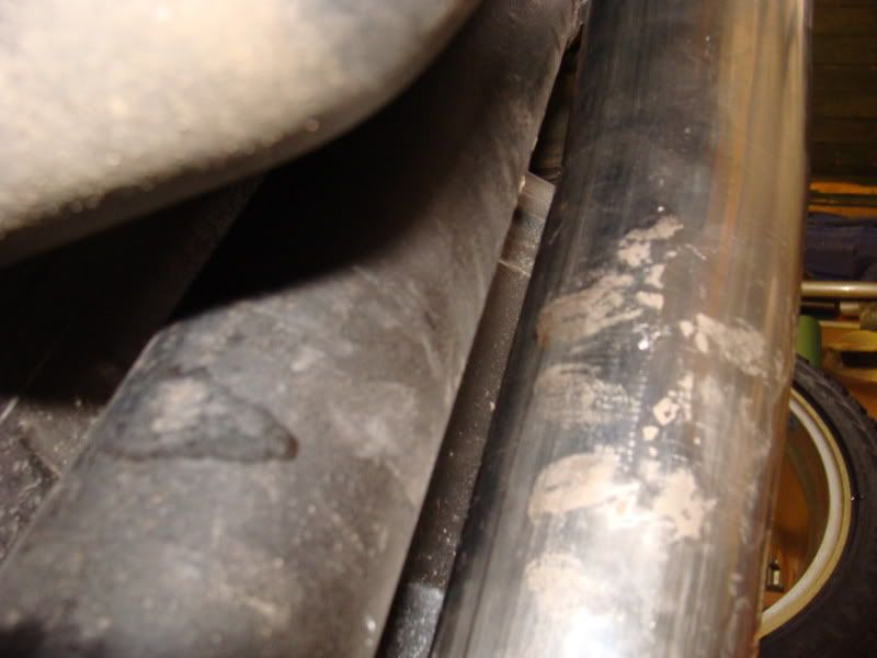

Tuossa olisi muutamat kuvat putkesta paikallaan:
Kiinnike korva rälläköity irti:
Laajakaista lambaadalle paikka,penkissä käyntiä varten:
Joustosta ei paljoa jäänyt väliä apurunkoon:
Poikkituki mahtui helposti paikalleen,kun laittoi pari prikkaa väliin.
Vakio kat.ti vielä paikallaan:
Kardaaniin jäi hyvin tilaa:

Eikä äänet koventunut juuri mitään vaikka sitä hieman ajateltiin,laitan muutaman kuvan kunhan kerkeen
Vs: Evo 4-6 pakoputkistoista kokemuksia
Lisäsin tonne muutaman kuvan putkesta,ei mitään erikoista näkeepähän että sinne se meni paikoilleen
http://hablu.kuvat.fi/kuvat/Downpipe/
